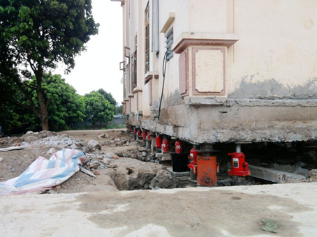

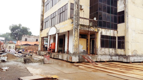

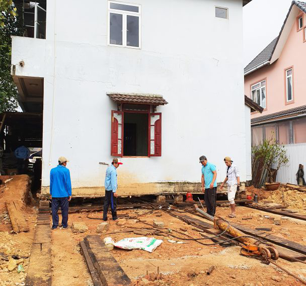

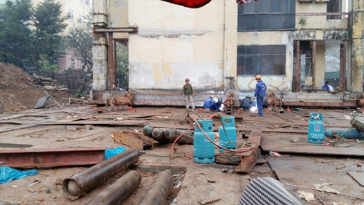

[caption id="attachment_6704" align="aligncenter" width="454"]
Quy trình di chuyển nhà sang vị trí khác hiệu quả[/caption]Bước 5: Nâng nhà lên cao
Đây là công đoạn cần thiết trong một quy trình di dời nhà ở. Các thiết bị thủy lực chuyên ngành sẽ từ từ nâng công trình lên khỏi nền móng ban đầu. Công trình được nâng lên cho đến khi ở một độ cao thích hợp cho quá trình di dời.
Bước 6: Tiến hành di dời nhà
Các bánh xe hoặc vật dụng hỗ trợ di dời được gắn kết với vật dụng hỗ trợ ban đầu. Những bánh xe chuyên dụng có hệ thống lăn đẩy riêng giúp việc di chuyển ổn định. Công trình hoàn toàn không bị rung lắc trong quá trình di dời nhà. Sau đó từ từ di chuyển công trình đến vị trí nền móng mới.
Bước 7: Hạ nhà xuống nền móng mới
Sau khi đã di dời nhà đến vị trí cần đặt, việc tiếp theo là hạ đặt ngôi nhà vào đúng vị trí đã xác định trước đó.
Bước 8: Kết nối nhà với nền móng mới
Tiến hành các bước gia cố nhà vào nền móng mới vững chắc. Liên kết với các dịch vụ để làm thêm các cảnh quan xung quanh. Tạo nên một ngôi nhà hoàn chỉnh đẹp mắt.
